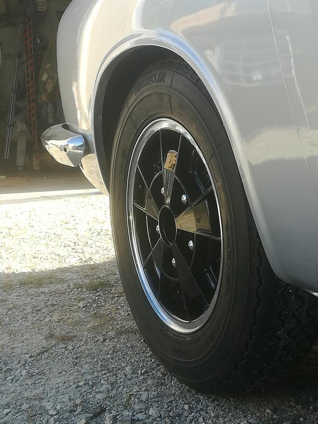

pneus AR commandés, reçus et installés....
