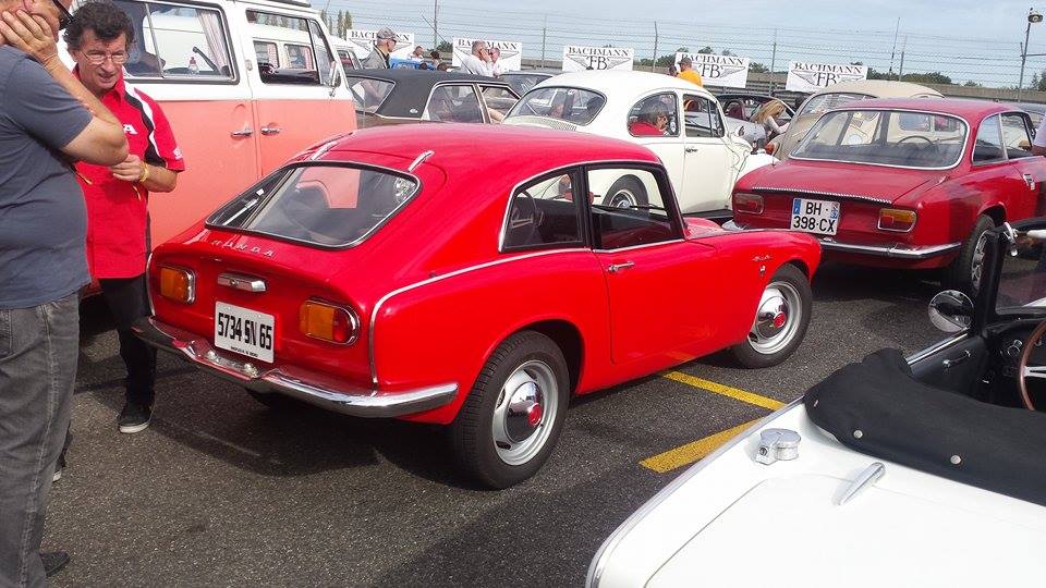

CLASSIC FESTIVAL NOGARO 10/10/2015
petit problème de pompe à essence pendant le voyage,le petit moteur vient de franchir les 54000 km !!!

le départ pour la parade, 404 autos sur le circuit ...

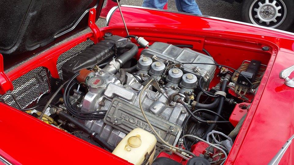

bonjour à tous,
les vacances d’été arrivent, je vais me replonger dans mon chantier pour fiabiliser ma s800.
son n° de série : 1005805 avec son moteur 1008266 donc MK2 sauf que la roue libre de démarrage est à sec !!! avec une évolution du premier modèle.
en ref: 28120 516 000YA
après plusieurs démontages, je ne trouve pas de solution, au début ça entraîne et plus elle tourne plus elle dérape.
j'ai changé les ressorts,les pistons et les galets, le reste à l'air propre sauf qu'il y a un peu de gras qui vient son doute d'un joint ....
 donc je vais redémonter, chantier à chaque fois : radiateur , alternateur , rampe de carbu pour accéder au fameux petit carter !!!
si vous avez des pistes, je suis preneur.
a plus tard et bon dimanche à tous.

MessagePosté le: Jeu 21 Juil - 08:22 (2016)    Sujet du message: la s800 du 65 Répondre en citant
ok ,merci
le problème est que tout à l'air neuf, pas d'usure ....
tant que c'est sec ok
je démonte, c'est un peu gras un coup de brake cleaner  et cela fonctionne .
