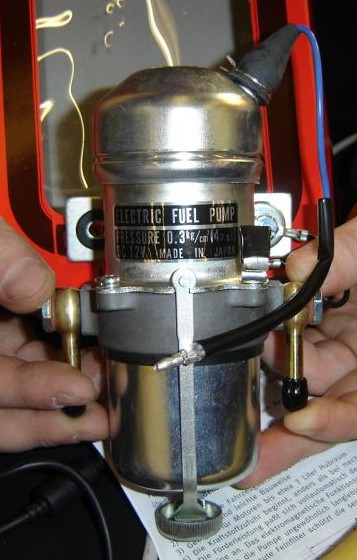

Anargyre m'a envoyé ce lien:
http://chinafanwei.en.alibaba.com/product/232936236-0/electrical_fuel_pump_…
ou l'on trouve cette pompe Mitsuba, que l'on identifie immédiatement, au bocal en verre près, à celle des S800
Or Limora propose cette même Mitsuba, mais cette fois "made in Japan", pour environ 200€
Qu'en pensez vous? Une seule fabrication (étiquetée et mise en boite au Japon) ou une copie chinoise?

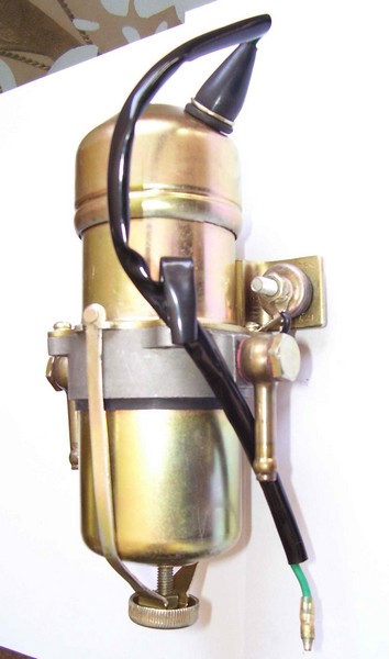

Alors, il y a des différences notables finalement : sur cette Pompe pseudo Mitsuba l'entrée et sortie d'essence sont inversées : entrée à droite et sortie à gauche, et elle ne fait pas le bruit caractéristique tactactac. Je me demande si le mécanisme interne est le même...

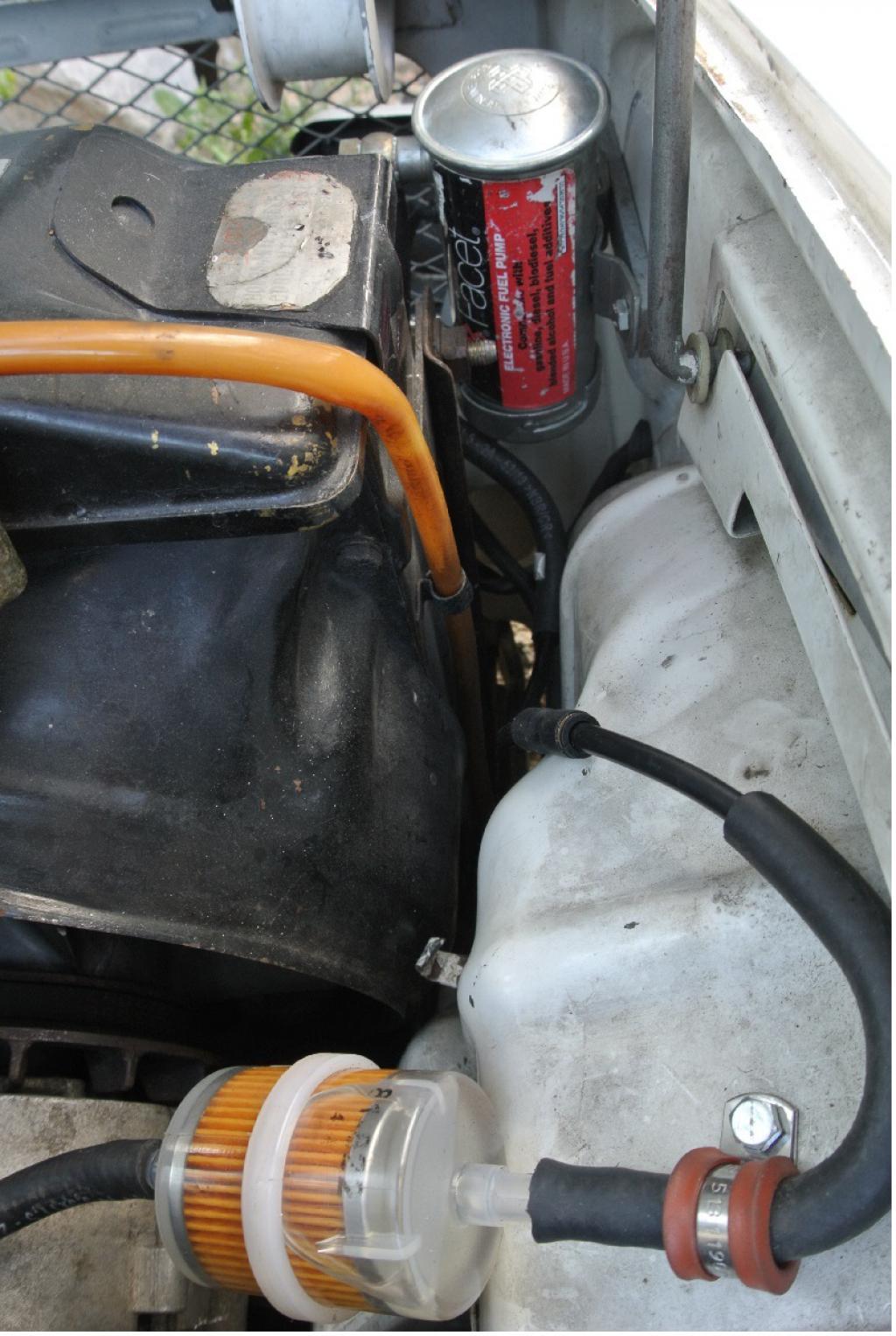

Je déterre aussi , mais si cela peut aider !!
Pour info , j'ai monté cette pompe en remplacement de la mienne qui ne débitait pus suffisamment  (débit min 90 l/h ). Achat sur Ebay en angleterre  : 12 V pompe à essence Mitsuba style FP323 FP3  , sans marque sur le corps.
La S800 tourne parfaitement . La pompe cliquette plus vite que l'ancienne , mais elle cliquette .... tac tac tac quoi ! ... plus feutré.
Il faut par contre adapter la mécanique puisque la fixation est à 90° , de la mienne . On peut la visser directement sur l'aile puisqu'il y a les inserts de l'ancienne installation , il faut par contre mettre quelques coups de lime , ou tordre
le support pour écarter l’entraxe des caoutchoucs amortisseurs. Elle est un poil plus grande et passe juste derrière le support du radiateur , j'ai du limer le support pour la rentrer , une fois en place pas de pb.
